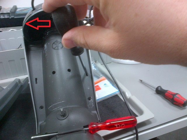

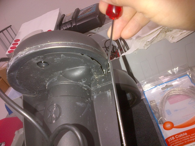

Anschließend die Rückwand oben rechts und links aushebeln...
...und gegen wiedereinschnappen sichern:

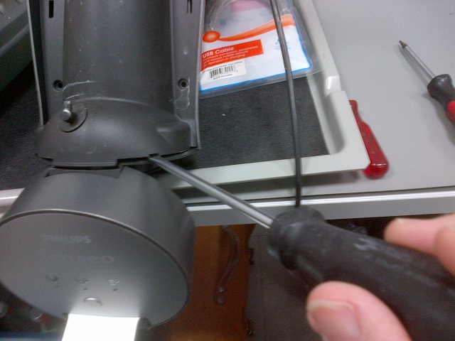

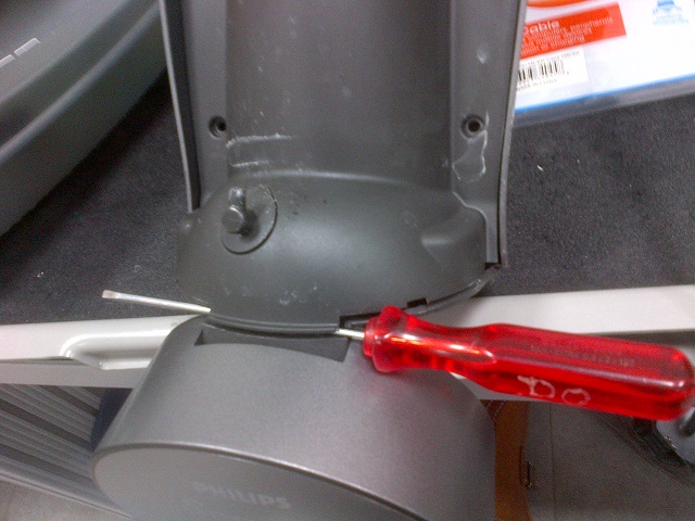

Danach mit einem flachen Schraubendreher die zwei Klipse auf halber Höhe öffnen indem man den Schraubendreher zur Gerätemitte drückt:

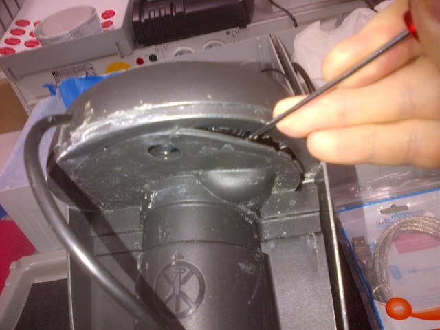

Jetzt die Rückwand unten rechts und links ausklipsen...
...und den Boden vorsichtig aushebeln:

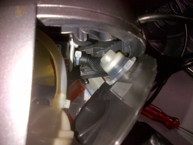

Die Rückwand hängt jetzt nur noch an einem Schlauch;
diesen an der Rückwand abziehen; ist etwas fummelig:

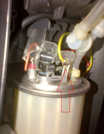

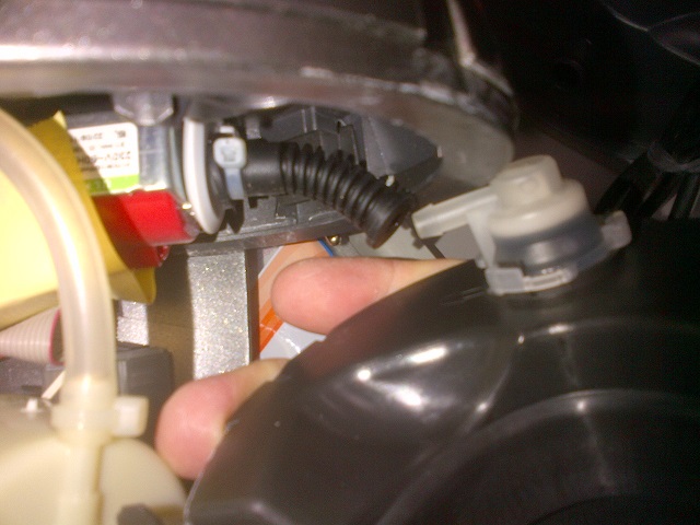

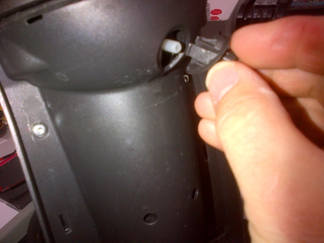

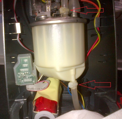

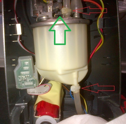

Jetzt die zwei Kabelbinder lösen und den Boiler (Achtung: ist voll Wasser!) leeren: Erst oben abziehen, oder besser: mit einem flachen Schraubendreher hochschieben, dann unten: wenn der untere Schlauch abgezogen wird läuft der Boiler leer - ein passendes Behältnis bereitstellen!
Die Schutzkappen an den Anschlüssen abnehmen und die Stecker lösen. Achtung: Die Stecker rasten an den Anschlüssen des Boilers ein. Sie haben eine kleine Nase die man drücken sollte damit der Stecker sich leicht abziehen lässt.
